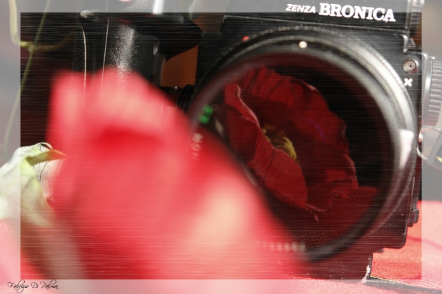

MessaggioInviato: Sab 22 Nov, 2008 2:39 pm    Oggetto: ZENZA PASSIONE Rispondi con citazione
è sempre lei la regina indiscussa della mia valigia.
un omaggio tra i toni che piu' gli si addicono.
 Dimensione:  178.14 KB
 Visualizzato:  File visto o scaricato 3310 volta(e)
