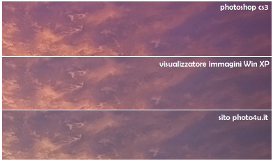

ciao a tutti...
è la prima volta che posto in questa sezione...
ho una domanda per voi esperti... sto elaborando un'immagine in ps-cs3 e ho pompato un po' sul contrasto e la saturazione dei colori che mi piace molto, senza esagerare...
quando poi salvo in jpg e la apro con il visualizzatore di immagini di winzozz XP noto una perdita di contrasto/luminosità... non so come dire... ma la foto si sbiadisce leggermente, ma si nota e mi da fastidio...
poi carico la foto su p4u e si sbiadisce ulteriormente... alla fine non è quella che volevo con fotosciopp...
qualcuno mi sa spiegare sta cosa ???

Probabilmente il tuo Jpeg ha come spazio colore AdobeRGB.
Sia il visualizzatore di Win sia i browser NON gestiscono il colore secondo lo standard ICC, semplicemente ignorano queste impostazioni.
Questo provoca l'effetto che vedi.
Per ovviare al problema, converti da AdobeRGB a sRGB le foto che vuoi vedere con software non-ICC.

Ad intuito mi vien da dire che e' un problema di profilo colore; controlla che l'immagine sia salvata con sRGB come profilo colore.

grazie a entrambi... ho provato a salvare da fotosciopp togliendo ICC (quindi non AdobeRGB)... mi sembra che migliora un po', ma solo leggermente...
per informazione: ho sviluppado da RAW/CR2 con cs3...

azz... ho capito... probabilmente sviluppando in cs3 attribuisce automaticamente il profilo adobeRGB... tramite Edit, Assign profile ho cambiato il profilo in sRGB... ora tutto OK... non al 100% ma noto moooolto meno la differenza...
grazie ancora...

Se con sRGB non sei ancora al 100%, prova mettere come spazio di lavoro il profilo del tuo monitor.
In CameraRaw imposta sRGB che è il profilo più vicino poi, nel passaggio da CR a PS seleziona "Converti profilo in spazio di lavoro" e il gioco è fatto.

grazie Filip... per spazio di lavoro intendi forse l'eventuale profilo che potrei avere se avessi calibrato il monitor, p.es con spyder o simili ??
Si utilizza quello quando devi convertire per il Web e usa come motore di rendering quello di Microsoft.
Una volta convertito ridimensioni per il web e usi il comando Salva per Web, devi essere sicuro che l'opzione aggiungi profilo non sial selezionata.
Ovviamente il tuo lavoro fatto in PS lascialo con il profilo di partenza, AdobeRGB o rRGB che sia.
Poui benissimo continuare a lavorare in AdobeRGB che è piu ampio dell'sRGB , se ti trovi bene con l'sRGB invece utilizza quest'ultimo.
sRGB sarà sicuramente piu ampio, qundi perderai in colori, di quello di windows. In alternativa ti compri un bel Mac e non avrai più problemi.

Si. Se quello che effettivamente ti interessa è che l'immagine vista in PS sia coerente in tutte le altre applicazioni (altri visualizzatori come Win/web/programmi di fotoritocco ecc.), vai sulle "Impostazioni colore" di PS e su "Impostazioni" scegli "Colore del monitor".
Se, dopo aver messo questa impostazione, nel caricare un'immagine o nel passaggio da CameraRaw a Photoshop ti esce una finestra con delle scelte da fare (3), scegli "Converti colori del documento in spazio di lavoro".
Ora puoi fare tutti i lavori che vuoi o semplicemente salvare e vedrai che i colori saranno uguali da qualunque applicazione vedrai il lavoro che hai appena salvato.
