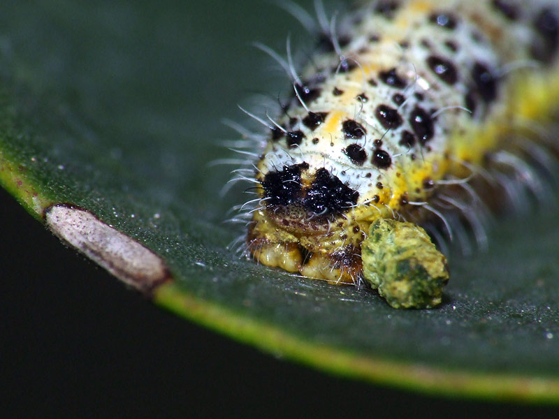

Come dice Mr.T col Raynox il flash è usabilissimo, nonostante nel foglietto allegato ci sia scritto il contrario.
Questa l'ho scattata proprio col flash... c'era poca luce, ero a massimo zoom, quindi per tenere tempi veloci ed evitare il mosso ho sparaflashato il povero bruchetto. Ma si può usare anche in condizioni di ottima luce, per esempio se si vuol ottenere lo sfondo nero.
