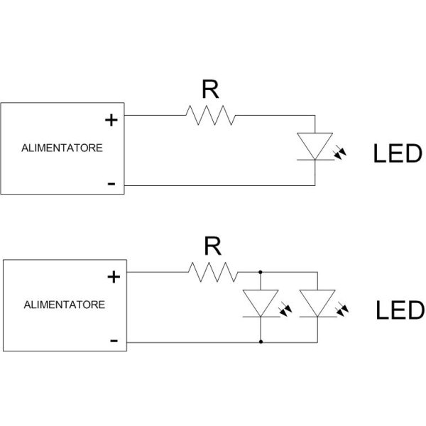

MessaggioInviato: Ven 03 Nov, 2006 9:38 am    Oggetto: Rispondi con citazione
paoloilchimico ha scritto:
Su, forza.... schema elettrico e componenti che voglio provarlo!
Eh, dunque, vediamo se mi ricordo qualcosa Smile
Partiamo da uno schema semplice, con un alimentatore già pronto (di quelli che si trovano facilmente anche dai venditori ambulanti). L'alimentatore deve già essere "raddrizzato" (tensione contiinua).
Nello schema allegato (disegno in alto) ad un solo LED (sarà sufficiente? chiediamo a pdp) la formula per calcolare la resistenza è:
R = (Tensione Alimentatore - Tensione LED) /Corrente LED
Dal datasheet del LED ho trovato questi dati:
LED => Tensione: 2.2 volt con corrente di 20 mA
per cui:
R = (Tens. alminetatore - 2.2)/0.02 resistenza misurata in Ohm.
Esempio:
Con un alimentatore da 6 volt => R= 190 Ohm
Il valore ottenuto non è commerciale: il più vicino è 180 Ohm. Con tale valore della resistenza, la corrente nel LED vale:
I = (6 - 2.2)/180 = 21 mA valora più che accettabile (il max valore sopportato da questo LED è 30 mA)
Se un LED non dovesse essere sufficiente (volete più luce), se ne possono mettere diversi in parallelo (nello schema in basso, ne ho messo due).
La formula, in questi casi , diventa:
R = (Tensione Alimentatore - Tensione LED) /(Numero LED x Corrente LED)
Ricordate che l'alimentatore deve essere in grado di erogare tutta la corrente sufficiente per i LED (con 1 LED = 20 mA, con 2 LED = 40 mA, etc.)

MessaggioInviato: Ven 03 Nov, 2006 10:31 am    Oggetto: Rispondi con citazione
Abbiamo scritto in contemporanea.
ho messo una spiegazione simile in un altro 3d. la soluzione parallelo è molto rischiosa: se si salda male un led o se se ne brucia uno (evento molto raro) saltano tutti gli altri: meglio evitare mettendo una resistenza per ogni led se si vuole fare il parallelo.
Esistono già i package con 4, 8 o più resistenze con un polo comune.

MessaggioInviato: Ven 03 Nov, 2006 11:00 am    Oggetto: Rispondi con citazione
Ops..vista ora Smile
E' vero, anche se è davvero raro. E comunque, già con 4 led in parasllelo, se uno si brucia, gli altri devono dividersi la corrente in più, cioè 20 mA/3 = circa 7 mA a testa e si arriverebbe a 27 mA a LED 8quasi al limite, ma accettabile).
Nella tual soluzione, invece, se si brucia un LED rimani al buio LOL LOL
(scherzo, dai)
grazie per le info Ok!
Ah, un'ultima cosa: dove la dirigi la luce? sul muro/soffitto (tipo pannello riflettente, per un effetto diffuso) o sulla zona dell'ingranditore?

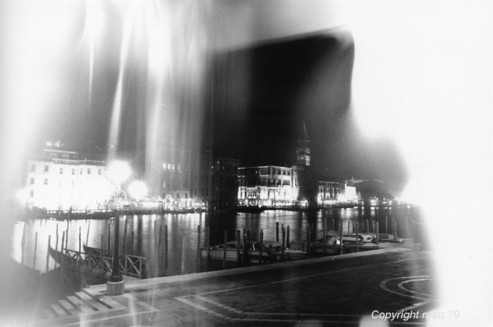

Una ragazza mi propone di ospitarmi a Venezia per un weekend, sapendo del mio hobby fotografico, ed ho pensato ad acquistare il mio primo rullino b/n. Pulisco la mia fujica storica, pesante e completamente manuale, inserisco il rullino. E via pe Venezia, in piena notte sotto la pioggia, non importa, ma quando mi sarebbe capitato di passare un weekend a Venezia? Finisco il rullino, cerco di riavvolgerlo, ma....ma...ma crack! Si è rotto all'interno della macchina. Non posso cambiarlo, torno a casa apro lo sportello al buio, ma non era tanto buio. Tutte le foto rovinate, a parte una che con le bruciature sfumate sembra un capolavoro.
Solo che dopo la mazzata spesa per lo sfiluppo dal fotografo, mi sono deciso a costruirmi una camera oscura alla mc giver, recuperando su ebay un primo ingranditore a 32.50€, e usando mezzi molto economici. E nonostante abbia sbagliato qualche passaggio le foto mi sono sempre riuscite....tutta fortuna! (a parte la dannata polvere! Crying or Very sad )
Un'errore a Venezia
