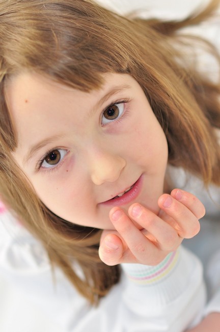

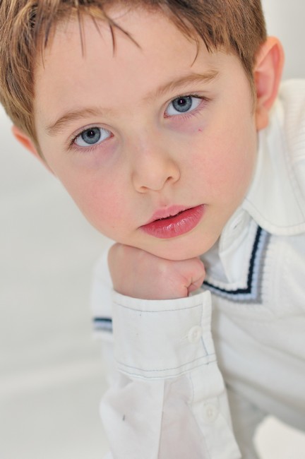

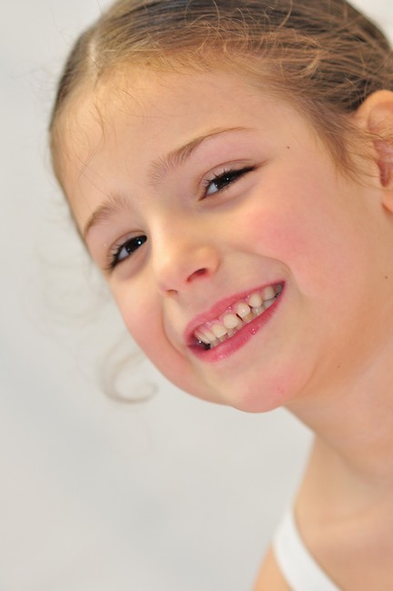

Allego qualche immagine con i tre SB in ttl.
 Dimensione:  38.44 KB
 Visualizzato:  File visto o scaricato 1829 volta(e)
 Dimensione:  35.21 KB
 Visualizzato:  File visto o scaricato 1818 volta(e)
 Dimensione:  51.34 KB
Ultima modifica effettuata da ocio il Mar 16 Mar, 2010 2:00 pm, modificato 1 volta in totale
d.kalle
Iscritto: 29 Mgg 2008
Messaggi: 20539
Località: Thiene
MessaggioInviato: Mar 16 Mar, 2010 1:59 pm    Oggetto: Rispondi con citazione
Funzionano molto bene. Come gusto personalissimo terrei quello di rimbalzo in TTL, mentre i 2 a dx e sx in TTL -1/3.
Ottimi scatti (e modelli).

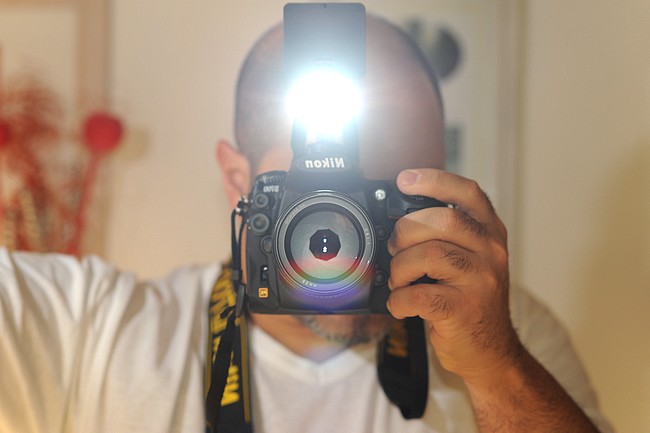

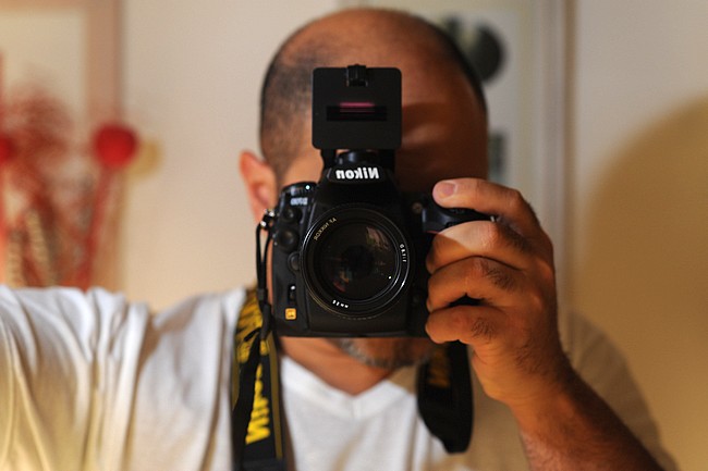

E' arrivato il filtro IR Smile Questa una prova banale. Il flash che tenevo alla mia sinistra è un SB600 alla distanza di 50cm. Nessun problema nel controllo ttl.
 Dimensione:  46.97 KB
 Visualizzato:  File visto o scaricato 1751 volta(e)
 Dimensione:  42.05 KB
ocio
Iscritto: 14 Ott 2004
Messaggi: 13845
Località: Vercelli
MessaggioInviato: Gio 18 Mar, 2010 11:26 am    Oggetto: Rispondi con citazione
Per chi non l'avesse notato, la prima foto ha la tendina abbassata e la seconda ha la tendina alzata Ops
Il flash della macchina era impostato come "spento". Notare invece quanta luce faccia ugualmente. Alle brevi distanze influisce non poco.
