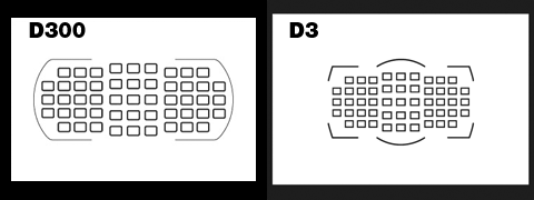

MessaggioInviato: Mar 24 Giu, 2008 2:34 pm    Oggetto: Rispondi con citazione
matteoganora ha scritto:
l'AF è lo stesso, con il vantaggio a favore della D300 che le aree AF, se nella D3 coprono la parte centrale del fotogramma, nella D300 occupano quasi tutto il frame.
un bel post, questo.... vorrei approfondire l'argomento autofocus.
Ovvero i possessori di D3 avvertono come un problema avere i 51 punti di AF al centro del fotogramma o no ?? Si sono accorti, una volta a casa, di errate messe a fuoco a causa dell'operazione 1)puntare 2)mette a fuoco 3)ricomporre l'inquadratura?
grassie
NOCTILUX
Iscritto: 13 Lug 2007
Messaggi: 1229
Località: Vicenza
MessaggioInviato: Mar 24 Giu, 2008 3:07 pm    Oggetto: Rispondi con citazione

Maxriflessi
Iscritto: 16 Mgg 2007
Messaggi: 1909
MessaggioInviato: Mar 24 Giu, 2008 3:38 pm    Oggetto: Rispondi con citazione
lagigia ha scritto:
(...) i possessori di D3 avvertono come un problema avere i 51 punti di AF al centro del fotogramma o no ?? Si sono accorti, una volta a casa, di errate messe a fuoco a causa dell'operazione 1)puntare 2)mette a fuoco 3)ricomporre l'inquadratura?
grassie
Non sono un "possessore" della D3...ma in questi giorni ho una D3 proprio per fare alcun prove e togliermi alcune curiosità che anche Matteo ha contribuito a mettere in risalto.
La differenza più eclatante tra le due macchine è proprio la PDC...quella della D3 è realmente ridotta rispetto a quella della D300.
Per tale motivo...ritengo che in alcuni situazioni particolari ridotta pdc + "ricomposizione" inquadratura debbano essere tenuti in dovuta considerazione per evitare sorprese.
Comunque...ad averli certi problemi Mandrillo
(da Dpreview.com) gli schemi di messa a fuoco delle due macchine

matteoganora
Iscritto: 25 Giu 2004
Messaggi: 3635
Località: Alpi
MessaggioInviato: Mer 25 Giu, 2008 8:16 am    Oggetto: Rispondi con citazione
Provo a fare un po di chiarezza:
PDC: la sostanziale differenza tra un DX e un FX è la dimensione del sensore, che varia dunque, a parità di ottica usata, il campo inquadrato.
Dunque, per fare un esempio, se mi metto a 2 metri da un soggetto, e per inquadrarlo tutto mi servirà un 50mm su FX, per ottenere la stessa inquadratura con il DX a quella distanza di ripresa dovrò usare un 35mm.
E siccome la PDC varia sulla base di tre fattori: distanza, diaframma, lunghezza focale, la diversa focale usata cambierà la PDC.
Ci sarebbero da fare poi tutti calcoli sulla stampa, ma io in questa fase mi concentrerei solo sull'effetto di PDC del piano sensibile...
In pratica, se nella ripresa con FX e 50 mm avremo a diaframma esempio f4 circa 40cm di PDC, con 35 e DX a f4 ne avremo un po più di 50.
su questo sito, c'è un pratico calcolatore che permette di selezionare i vari formati, focali, diaframmi e distanze:
http://www.dofmaster.com/dofjs.html
Poi, il sensore FX, a parità di risoluzione, ha fotodiodi più grandi, e ciò si risolve in un minor rumore a parità di ISO ed elaborazione del segnale.
Quindi, un file della D3 a 6400 iso sarà ancora utilizzabilissimo, la D300, che già è una delle migliori reflex in formato DX quanto a noise, si ferma a 1600 (i 3200 li ho provati, ma sono troppo rumorosi per me)
Infine la messa a fuoco.
Il multicam usato è lo stesso tra D3 e D300, e logicamente su un sensore più piccolo l'area coperta dai sensori AF sarà più grande.
Quindi, l'A sarà sempre preciso, ma dobbiamo tener conto che agli estremi del frame i sensori AF non ci sono... questa "cornice di buio" dell'AF è più ampia sull'FX...
