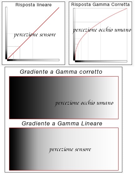

rolling_beat ha scritto:
in teoria sottoesponendo e poi tirando il sensore, si dovrebbero avere più dettagli nelle ombre...infatti alcune macchine tipo la d70 notoriamente producono foto leggermente sottoesposte per avere più dettaglio nelle ombre....
Prof. Ocio, è corretto? Rolling Eyes
Più o meno Smile Sottoesponendo si perdono dettagli anche nelle ombre.
La sottoesposizione viene fatta per salvaguardare le alte luci affinchè non brucino. Le ombre non soffrono più di tanto di questo perchè sono ricche di informazione.
Qui si inserisce il concetto di Risposta lineare, Risposta Gamma.
L'occhio umano percepisce la luce in modo non lineare come per il sensore.
Il nostro occhio vede piccole differenze di luci basse, percepisce bene piccole differenze nelle ombre, ma se la luce aumenta, l'occhio umano va in palla.
Più si alza la luce e più, il nostro occhio umano, per percepire le differenze, necessità di differenze sempre maggiori.
La risposta del nostro occhio NON è lineare, segue una curva logaritmica dove nella sua parte lineare possiamo immaginare le ombre e le luci basse, man mano che ci avviciniamo alle alte luci, la linea curva bruscamente.
La 'curva gamma' simula, trasforma, la luce lineare del sensore in una luce confacente alla percezione umana...
... ma a questo punto cosa succede?
Succede che il sensore contiene molta più informazione per ombre e luci basse, ma poche informazioni per le alte luci.
 Dimensione:  45.17 KB
 Visualizzato:  File visto o scaricato 2079 volta(e)

Ocio ha scritto:
... Succede che il sensore contiene molta più informazione per ombre e luci basse, ma poche informazioni per le alte luci.
Rispetto a questo io ho delle informazioni contrarie:
il sensore riesce a percepire una differenza di ca. 5-6 stop, ma in manera non lineare. Per le caratteristiche che possiede, il sensore è più sensibile alle alte luci per delle quali riesce a distinguere più di 2000 sfumature, mentre per i toni scurissimi riesce a distinguere poco più di 100 sfumature. Ne deriva che le immagini più luminose sono più ricche di dettaglio. Questo, mi pare, rispecchi l'ultimo tuo grafico (ma non sono esperto).
So che c'è un art. in inglese si un autore importante (che non ho letto) che parla, appunto, del vantaggio di "esporre a destra" (dell'istogramma).
A questo punto sono in imbarazzo rispetto a questo argomento e aspetto vostre delucidazioni.
Per il resto, il tuo articolo, Ocio, è tra i più interessanti che ho letto, complimenti. Ok!
Farò al più presto le prove con la mia S5500 e vi farò sapere.
ocio
Iscritto: 14 Ott 2004
Messaggi: 13845
Località: Vercelli
MessaggioInviato: Ven 14 Lug, 2006 5:36 pm    Oggetto: Rispondi con citazione
E' il nostro occhio a non percepire le sfumaure delle alte luci. La curva gamma trasforma ciò che il sensore distingue in qualcosa di distinguibile per il nostro occhio. Purtroppo questo ci costringe a non utilizzare le innumerevoli distinzioni sulle alte luci, ma ci costringe a sfruttare le minori informazioni sui toni scuri, spostando tutto su di essi.
Senza la correzione gamma, avremmo davanti un'immagine per noi irreale, sbagliata, incomprensibile per noi.
