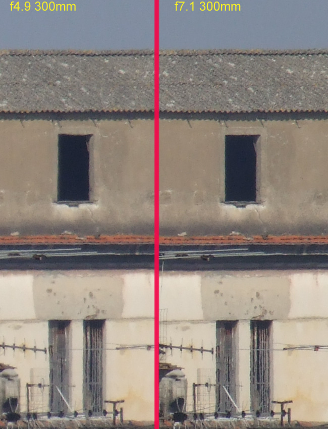

Fate le prove a massimo tele a f7.1, a tutta apertura (f4.9 per la s9600 a 300mm), nessun obiettivo da il massimo... Ecco una dimostrazione, jpeg, af centrale (la taratura ha dato i suoi effetti), tutto tele, tutte le impostazioni standard:
la casa è a circa 800 metri... calcolate anche la nitidezza dell'aria, non proprio cristallina oggi...
Teoricamente, ogni obiettivo da il massimo ad un F intermedio tra la massima e minima apertura, ecco perchè per la s9600 a 300mm (f4.9 massimo e f11 minimo), è convieniente scegliere f7.1, così come in grandangolo (f2.8, f11 meglio stare su f5, luce permettendo.

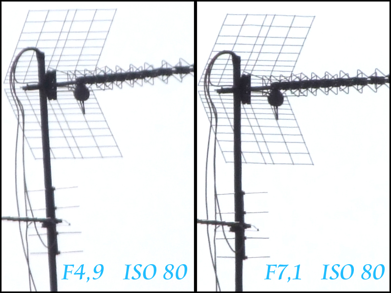

Scusa Finepix del ritardo...... vedrò stasera di postare un paio di foto che ho fatto oggi a pranzo e stamane al volo........

Small e Finepix, le vostre immagini sono più eloquenti di mille parole!
D'ora in poi dovrò cercare di ricordarmele sempre prima di scattare (e anche prima di fare il prossimo test assieme alla S 8000 )
Grazie.
Credo che sarebbe opportuno linkare questa parte di discussione nel 3d dove si parla della giusta apertura per ottenere maggiore nitidezza sulla S 6500 (e, direi conseguentemente, anche sulla S 9600).

Queste prove di Small e Finepix avvalorano quanto sostenevo in questo topic.

Si small c'è molta più differenza che sulla s9600, ma comunque c'è
In un vecchio topici misi in evidenza la questione
