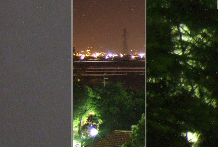

Ho acquistato da poco una F30, ma fin dai primi scatti ho notato che nelle foto con poca luce e con tempi lunghi di esposizione appaiono dei pixel "brillanti"e sempre nella stessa posizione. Non mi sembra che ciò sia normale, e dopo alcune prove credo che il problema sia nel sensore...
Ecco come ho fatto la prova e cosa ho notato:
1- Sia a fotocamera calda che fredda per vedere se dipendeva dal surriscaldamento.
2- Sono sempre più evidenti all'aumentare degli iso.
3- Non si notano nelle foto luminose nemmeno nelle zone leggermente in ombra
4- Hanno vari colori e sono sempre nella stessa posizione ( ho verificato sovrapponendo le immagini su più livelli con PS)
5- Si vedono già nell' lcd della fotocamera se si effettuano inquadrature notturne o con poca luce quando l'immagine viene visualizzata subito dopo lo scatto e sono anche più evidenti che nella immagine salvata (credo perché la fotocamera rielabora ciò che ha catturato).
Ecco dei crop fatti nella stessa posizione su tre foto.
Conto su un vostro aiuto....
